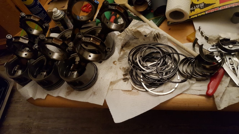

Abschließend eine blöde Frage zum Mastern von Kolben & Pleuel.
Ich habe hier einen 2.8er dessen Pleueul und Kolben (nicht getrennt - ja optimal sollte man das einzeln Mastern) einen Gewichtsunterschied von ca. 5 Gramm haben (leichtester zum schwersten).
Kann man dies angleichen indem man etwas vom Lagerdeckel/ Pleueldeckel unten abnimmt oder macht das zusammengebaut keinen Sinn?

capri 738
Beiträge: 794
Wohnort: Weiterstadt
BeitragVerfasst am: So Nov 04, 2018 8:06 am    Titel: Antworten mit Zitat
Prinzipiell ist es schöner wenn alles das selbe Gewicht hat, AAAber es kommt auch auf die Gewichtsverteilung an. Deshalb sollte man sowas nicht am zusammen gebauten Objekt machen. Selbst wenn die Pleuel vom Kolben weg sind müssen diese ausbalanciert sein/werden, sonst kann es hinterher schlechter sein wie vor der OP.

BeitragVerfasst am: So Nov 04, 2018 11:40 am    Titel: Antworten mit Zitat
Verdammt, ich erinnere eine Art Pleuelwaage... Wenn das Trennen von Pleuel und Kolben doch nur einfacher wäre.
5 Gramm in Gänze ist sicher noch in der Tolleranz, oder?
Andererseits läuft der KölnKlumpen eh schon ruppig genug, da darf der Unterschied gern geringer sein.... gibts nen Ansatz die Puzzelteile zusammen zu lassen und dem dennoch Herr zu werden?

BeitragVerfasst am: Sa Nov 10, 2018 9:10 am    Titel: Antworten mit Zitat
Was sagt ihr, kann man mit 5 Gramm Gewichtsunterschied leben?

Willi
Anmeldedatum: 01.02.2011
Beiträge: 56
Wohnort: D-31592 Stolzenau
BeitragVerfasst am: Sa Nov 10, 2018 11:55 am    Titel: Antworten mit Zitat
Kann man. Und wie du schon vermutet hast macht es keinen Sinn an der zusammengebauten Kolben/Pleueleinheit einfach irgendwo Gewicht wegzunehmen. So lassen, und gut.

BeitragVerfasst am: Sa Nov 10, 2018 12:59 pm    Titel: Antworten mit Zitat
Super, vielen Dank Willi, dann kommen die nur gereinigt und mit neuen Götze Ringen und Zweistofflagern wieder rein.... ne Vorrichtung zum Auswiegen der Pleuel gibts dann für das nächste Projekt.
