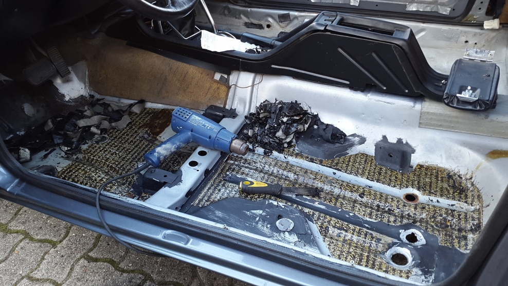

Da grad eh alles draußen ist….
Scheibenrahmen alle n bisschen schwarz gepinselt usw.
Bitumen raus gepult - Frage mich noch ob ich da Alubutyl (Bitumenersatz) drauf kleben soll oder ob da X-Trem bzw. Armaflex Matten ausreichen?
